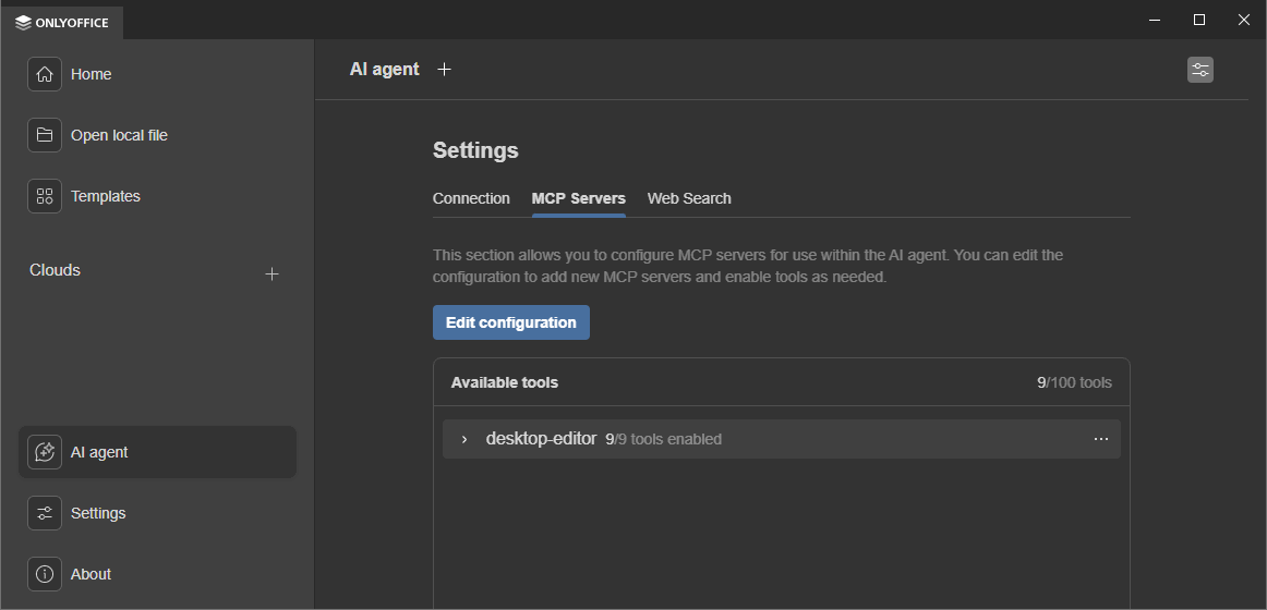

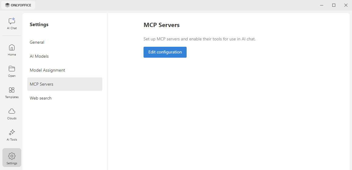

  1. 打开 ONLYOFFICE 桌面编辑器
  2. 在左侧面板中点击 AI 工具。如果尚未安装 AI 工具,请点击接受并安装,然后重新启动应用程序
  3. 连接 AI 模型。在 AI 聊天面板中选择提供商,输入其 API 密钥,选择模型,然后点击添加模型。您也可以稍后在设置 → AI 模型中完成此操作。在至少添加一个 AI 模型之前,MCP 服务器设置不可用

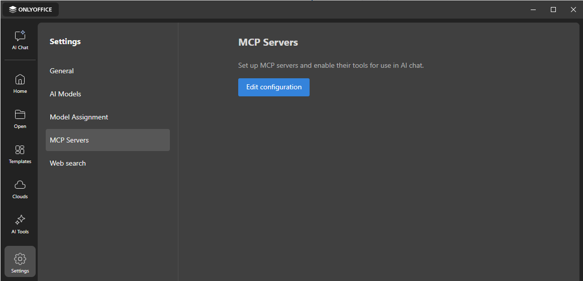

  4. 在左侧面板中点击设置,然后转到 MCP 服务器
  5. 点击编辑配置
访问 MCP 配置访问 MCP 配置

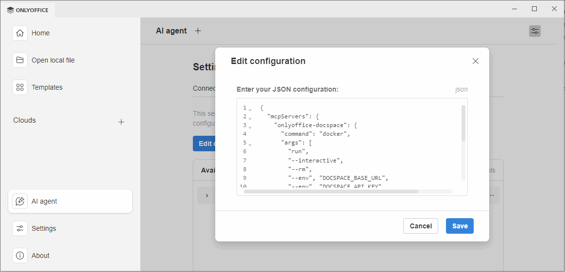

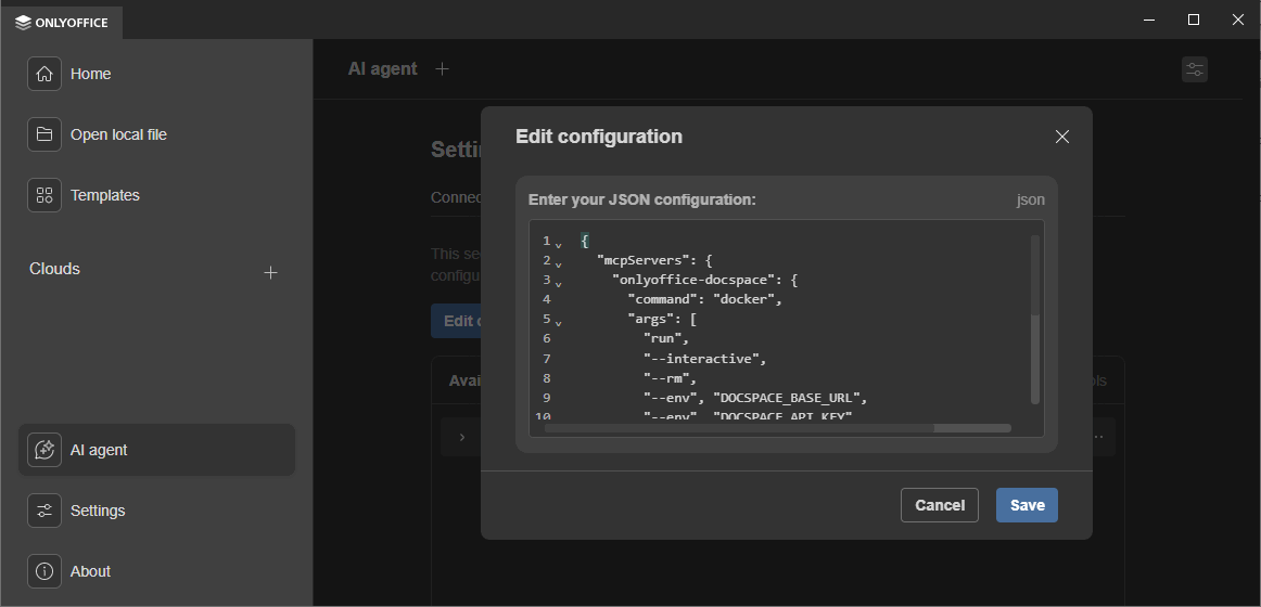

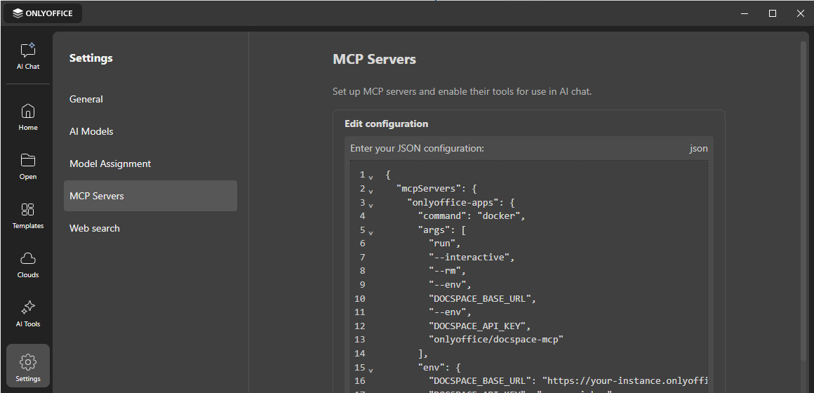

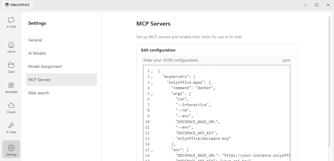

步骤 2:添加 ONLYOFFICE Apps 服务器配置​
输入以下 JSON 配置,将占位符值替换为您的 ONLYOFFICE Apps 详细信息:
"mcpServers": {
"onlyoffice-apps": {
"command": "docker",
"args": [
"run",
"--interactive",
"--rm",
"--env", "DOCSPACE_BASE_URL",
"--env", "DOCSPACE_API_KEY",
"onlyoffice/docspace-mcp"
"env": {
"DOCSPACE_BASE_URL": "https://your-instance.onlyoffice.com",
"DOCSPACE_API_KEY": "your-api-key"
配置参数​
  • DOCSPACE_BASE_URL:ONLYOFFICE Apps 实例的完整 URL(例如 https://your-company.onlyoffice.com)
  • DOCSPACE_API_KEY:从开发者工具部分获取的 ONLYOFFICE Apps API 密钥
添加 ONLYOFFICE Apps 服务器配置添加 ONLYOFFICE Apps 服务器配置

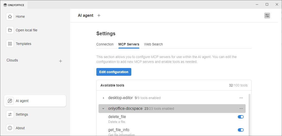

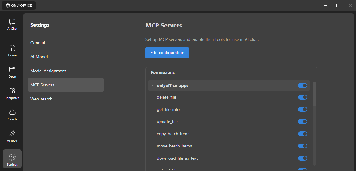

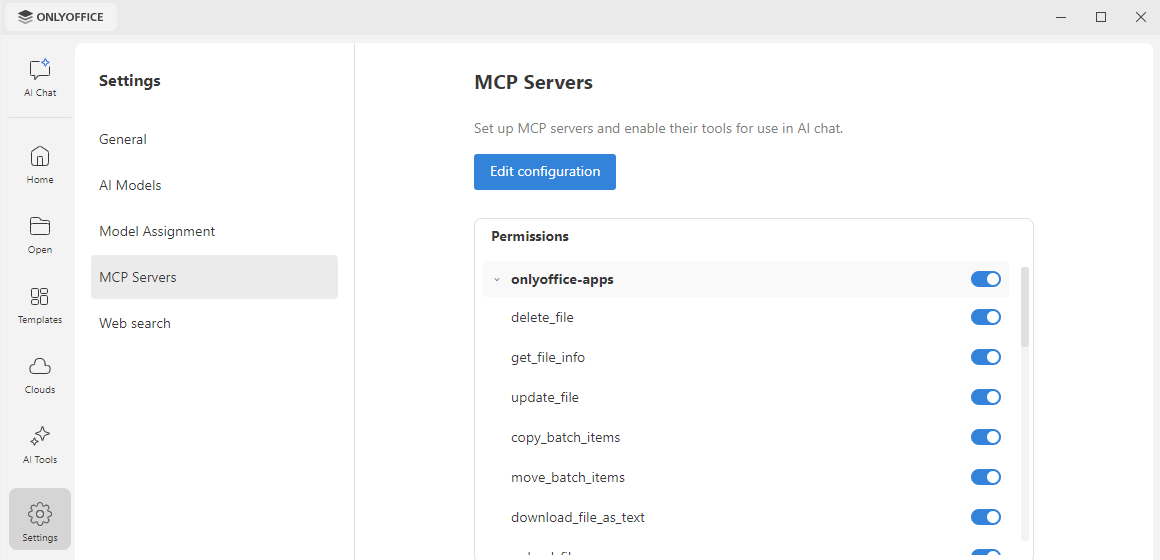

步骤 3:保存并验证​
  1. 点击保存。服务器将自动启动并显示在权限部分中
  2. 确保 onlyoffice-apps 开关已打开
  3. 要启用或禁用单个工具,请展开服务器条目并使用工具旁边的开关
现在您可以在 AI 聊天中使用 ONLYOFFICE Apps 工具。
